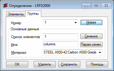

Этот параметр используется для задания групп элементов. Доступ к параметру осуществляется со второй вкладки диалогового окна "Определение". Отображается следующее:
Опции Проектирование группы и Оптимизация используются только для групп. Поэтому, когда пользователь проверяет сечения стержней, задание группы необязательно. Однако, если планируются процедуры проектирования или оптимизации, то группы должны быть заданы. Основной причиной группировки стержней является получение в результате проектирования одного сечения для всех стержней. Наиболее частым требованием при создании групп является идентичность функций элементов стержневой конструкции — внешние стойки производственных цехов, основные балки перекрытия и т. д. Эти элементы по многим причинам, должны иметь один тип сечения.
Кнопки в данном диалоговом окне используются для следующих действий:
Основные данные
