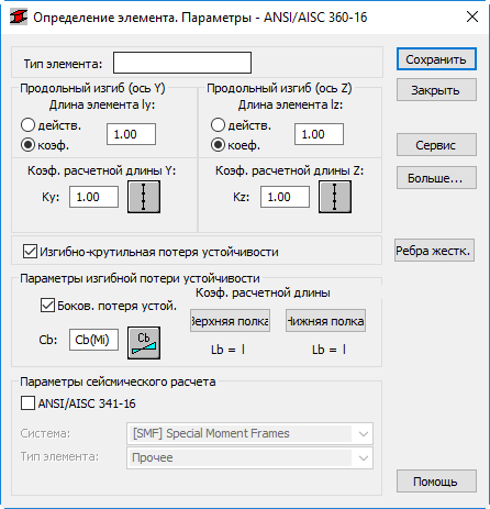

Используйте это диалоговое окно, чтобы настроить параметры типа элементов в соответствии с нормами ANSI/AISC 360-05, ANSI/AISC 360-10 и ANSI/AISC 360-16.
Доступ
- Щелкните Проект
Расчет стальных элементов. Опции
Параметры норм, чтобы открыть диалоговое окно "Тип элемента", а затем нажмите кнопку
- Выберите в диалоговом окне "Определения" Параметры.
Элементы диалогового окна
- Тип элемента
- Указывается имя выбранного типа элемента.
Прим.: Можно ввести новое имя в поле "Тип элемента".
- Продольный изгиб (ось Y) или Продольный изгиб (ось Z)
- Параметры "Продольный изгиб (ось Y)" и "Продольный изгиб (ось Z)" используются для определения длины элемента в соответствующей плоскости.
Введите значение в поле
Длина элемента, а затем определите длину одним из следующих способов:
- Выберите Реальный, чтобы использовать значение в поле "Длина элемента" в качестве длины элемента.
- Выберите Коэффициент, чтобы использовать значение в поле "Длина элемента" в качестве коэффициента, на который должна быть умножена реальная длина элемента, чтобы получить требуемую величину. Например, если ввести 0,25, то длина будет равна 1/4 реальной длины.
Прим.: Последний способ удобен в случае, если требуется одновременно определить несколько элементов с разной фактической длиной и дополнительными опорами, распределенными равномерно. Этот способ необходим, если параметры сохраняются в качестве категории. Если введено значение 1,0, то каждому определенному элементу с заданной категорией Ly гарантированно назначается его принятая фактическая длина.
- Коэффициент расчетной длины (Ky и Kz)
- Коэффициенты расчетной длины используются для определения коэффициентов расчетной длины элемента.
Фактическая длина стержня или сумма длин компонента элемента автоматически вводится в соответствующие поля.
Коэффициент расчетной длины зависит от условий концевых опор узлов элемента в плоскости изгиба.
Щелкните значок, соответствующий выбранному типу продольного изгиба, чтобы открыть диалоговое окно "Типы продольного изгиба", в котором можно определить расчетную длину элемента. Здесь приведены типичные схемы опирания элементов. Если выбрана одна из них, значение коэффициента будет принято или вычислено автоматически.
Значки диалогового окна "Типы продольного изгиба" разделены на две группы:
- Типичные (нормативные) способы опоры элемента и соответствующие значения коэффициентов продольного изгиба.
- Параметры, используемые для расчета коэффициентов изгиба для колонн многоэтажных рам.
Если при расчете конструкции в элементе обнаруживается сжимающее усилие, даже незначительное по сравнению с другими внутренними усилиями, то программа по умолчанию выполняет расчет на устойчивость. В программе (автоматически) не осуществляется отдельный анализ, чтобы выяснить, можно ли пренебречь влиянием изгиба.
Выберите
, чтобы исключить влияние продольного изгиба из расчетов.
- Крутильно-изгибная потеря устойчивости
- Выберите этот параметр, чтобы выполнить дополнительную проверку элементов определенного типа формы (тройников, каналов и I-сечений с одноосевой симметрией) на крутильно-изгибную потерю устойчивости.
Прим.: При использовании ANSI/AISC 360-16 также можно выполнить эту проверку для элементов следующих типов формы:
- бисимметричные I-сечения;
- прямоугольный профиль HSS.
- Параметры продольного изгиба
- Используйте параметры продольного изгиба Cb и Lb, чтобы выбрать параметры, которые следует использовать при проверке элемента на изгибную потерю устойчивости.
- Продольный изгиб
- Выберите этот параметр, чтобы учитывать требования норм, касающиеся поперечной потери устойчивости, в процессе вычислений.
- Коэффициент приведенной длины. Cb
- Для расчета приведенной длины требуется задать для элемента расстояние между сечениями, защищенными против кручения. Существует возможность устройства различных опор для верхней и нижней полок, которые могут испытывать сжатие. Для верхней и нижней полок в таком случае получаются различные величины расчетной длины. Предусмотрен коэффициент, умножение на который базовой длины элемента дает величину расчетной длины при продольном изгибе. Длина lz принята как базовая длина.
- Значение коэффициента может быть введено непосредственно или путем выбора иконки, представляющей типичный случай, для которого коэффициент будет выбран автоматически.
Прим.: Символы, включенные в диалоговое окно "Коэфф. расчетной длины", объясняются на вкладке "Подробные результаты" диалогового окна "Результаты". Упомянутое диалоговое окно содержит определения всех параметров, принятых для расчета стальных элементов, и значения результатов, полученных при расчете элемента.
- Параметры сейсмического расчета
- Выберите этот параметр, чтобы проверить дополнительные условия, которые должны быть выполнены для стальных нагруженных элементов, подверженных сейсмическим нагрузкам при проектировании.
Прим.: В программе используется набор правил для сейсмических нагрузок в соответствии с нормами ANS/AISC 341-16 — «Указания к сейсмическому расчету стальных конструкций».
Проверка стальных элементов конструкции с сейсмической нагрузкой включает проверку их сечений по американским нормам стали ANSI/AISC 360-16 — «Инструкция по сейсмическому расчету стальных конструкций» с применением дополнительных ограничений, указанных в ANS/AISC 341-16 — «Указания к сейсмическому расчету стальных конструкций».
- Система
- Содержит список сейсмических систем.
Прим.:
- Если была выбрана система STMF, можно указать, нужна ли проверка элементов Специального участка.
- Если выбрана система OCBF (обычные концентрические жесткие рамы) можно указать, нужна ли проверка OCBF вне систем сейсмической изоляции.
- Тип элемента
- Содержит список элементов, доступных для выбранной системы.
- Служба
- Откроется диалоговое окно "ПС2. Значения перемещений", которое позволяет задать предельные смещения для элемента.
- Дополнительно
- Откроется диалоговое окно "Определение элемента. Дополнительные параметры", которое позволяет определить остальные параметры типа элемента, описанные в нормах, такие как: коэффициент эквивалентного момента, параметры сечения и т. д.
- Ребра жесткости
- Откроется диалоговое окно "Положение поперечных элементов жесткости", в котором можно определить поперечные ребра жесткости вдоль длины элемента.
- Сохранить
- Добавление типа элемента с определенным именем и параметрами к списку уже определенных типов стальных элементов.
