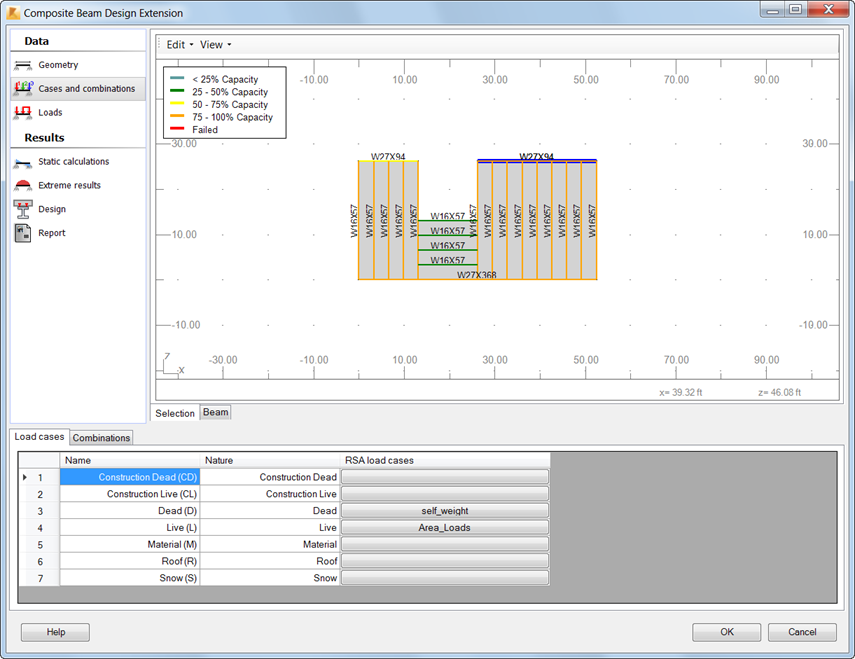

Вкладка Cases and combinations
Прим.: Расширение не позволяет создавать варианты нагружений и сочетания нагрузок.
На вкладке Cases and combinations можно выполнять следующие действия.
Просмотр вариантов нагружений, назначенных в соответствии с типами нагрузки ANSI/AISC 360-10
На вкладке Load cases расширение автоматически назначает простые варианты нагружений из модели типам нагрузок, указанным в стандарте ANSI/AISC 360-10. Если тип нагрузки не определен, расширение может не назначить для него вариант нагружения. В этом случае варианты нагружений можно назначить выбранному типу нагрузки вручную.
  1. На вкладке Load cases щелкните ячейку в столбце варианта нагружений RSA.
  2. В диалоговом окне Load Cases выберите доступные варианты.
    В диалоговом окне отображаются простые варианты нагружения, импортированные из Robot. Можно выбрать любое количество неназначенных вариантов нагружения.
  3. Нажмите кнопку OK.
Просмотр определений сочетаний нагрузок
На вкладке Combinations расширение создает сочетания нагрузок на основе простых вариантов нагружения из модели Robot, используя собственные правила определения сочетаний. Варианты нагружений, назначенные отдельным типам нагрузок, влияют на определения сочетаний нагрузок и на предельные значения внутренних усилий. Типы нагрузок без назначенных вариантов не учитываются при генерировании нормативных сочетаний.
Прим.: Изменять коэффициенты сочетаний нагрузок нельзя.
