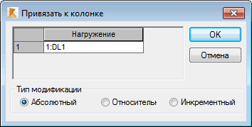

В таблице нагрузки/вариантов нагружения можно изменять нумерацию вариантов. Выберите столбец «Вариант» в таблице нагрузки, щелкните правой кнопкой мыши и в контекстном меню выберите пункт «Специальное заполнение».
Опции, находящиеся в этом диалоговом окне, позволяют изменять номера вариантов нагружения (при выборе более одного варианта):
Например, доступные варианты нагружения имеют номера 1, 3, 5, 6, 7. Необходимо изменить номера вариантов 5, 6, 7 на 2, 3, 4. Для этого выберите записи 5, 6 и 7 в столбце «Вариант». Щелкните правой кнопкой мыши и выберите «Специальное заполнение». Выберите тип изменения (абсолютное) и введите 2. Номера вариантов 5, 6 и 7 изменятся на 2, 3 и 4. Варианту 3 будет назначен первый свободный номер вне блока.
