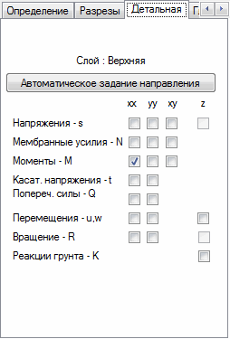

При переходе на вкладку "Детальная" в диалоговом окне Разрезы плит, на экране появляется диалоговое окно, показанное ниже.
Можно выбрать следующие величины для представления:
Верхняя часть диалогового окна представляет информацию относительно слоя, для которого будут представлены результаты вычислений. Эта часть диалогового окна также содержит кнопку при нажатии на нее открывается диалоговое окно Определение направления, позволяющее задавать направление (т. е., определять направление оси х ), которое будет использоваться при представлении результатов для поверхностных конечных элементов.
