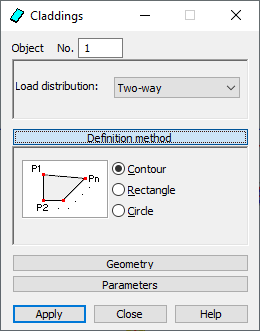

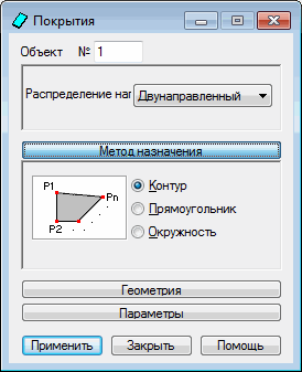

Эту опцию используют для создания покрытий. Для доступа к ней выбирают команду меню Геометрия > Покрытие.
Затем открывается следующее диалоговое окно.
Это диалоговое окно разделено на четыре части:
Когда диалоговое окно Плита полностью открыто, нажимают на одну из трех кнопок (Метод определения, Геометрия или Параметры) для того, чтобы минимизировать соответствующую часть диалогового окна таким образом, чтобы там были представлены только опции, используемые в данный момент. Если нажать одну из кнопок в уменьшенном окне, оно увеличится.
Метод определения выбирает метод создания плиты (Контур, Прямоугольник, Окружность). Его задают, выбирая одну из этих опций.
В разделе Геометрия создается объект, выбранный в разделе Метод определения. Параметры на панели "Геометрия" зависят от параметров, выбранных в окне "Метод определения".
В разделе Параметры имеется несколько опций.
В поле Дискретизация дуги расположены дополнительные опции для задания параметров дискретизации для созданной дуги контура или полилинии.
Если опция Дискретизация дуги не выбрана, то дуга создается с помощью аналитического метода.
Если она выбрана, то можно определить параметры деления для созданной дуги:
Когда выбирают опцию Закруглить, углы плиты скругляются, а величина радиуса кривизны может быть задана в поле Радиус.
