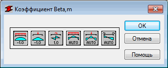

Этот параметр используется при расчете соответствующей прочности при изгибе во время проверки устойчивости всего элемента, как указано в разделе 8.4 новозеландских норм NZS 3404. Опция доступна при нажатии на соответствующие иконки в полях "Коэффициент устойчивости (Y)" или "Коэффициент устойчивости (Z)" в диалоговом окне Определение элемента. Параметры.
Здесь можно выбрать одно из шести вариантов этого окна:
