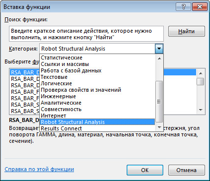

Диалоговое окно "Вставить функцию"
Диалоговое окно "Вставить функцию" позволяет вставлять формулы в рабочие листы.

В диалоговом окне Вставить функцию содержатся следующие разделы:
Поиск функции или выбор категории
Выполните поиск функции или выберите категорию для формулы из раскрывающегося списка.
Выбор функции
Выберите формулу в списке доступных.
Прим.: Описание выбранной формулы отобразится ниже.
Нажмите ссылку Справка по этой функции, чтобы получить дополнительные сведения о выбранной формуле.
