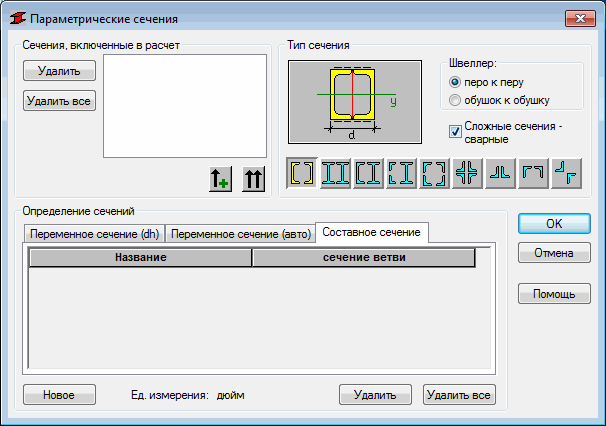

Данная опция доступна на вкладке "Составное сечение" в диалоговом окне Параметрические сечения. Отображается следующее диалоговое окно:
Диалоговое окно предлагает девять типов наиболее часто используемых составных сечений (сечения можно выбрать в поле Тип сечения в верхней части диалогового окна справа):

Для некоторых типов составных сечений доступна опция Составные сечения - сварные; если опция активна, то пояса составного сечения предполагаются приваренными по длине сечения.

Программа автоматически создает семейство составных сечений на базе начальных данных, определенных пользователем. Первое составное сечение в семействе составных сечений составляется из двух начальных сечений, расположенных на расстоянии d. Последовательные составные сечения образуются без изменения размеров сечения поясов путем увеличения расстояния d на величину приращения dd, пока не будет достигнута величина dmax. После этого программа автоматически увеличивает сечение пояса на один размер и образует новые составные сечения, начиная снова с шага d и продолжая увеличивать шаг, пока не будет достигнута величина dmax. Программа выполняет генерацию сечений, пока не дойдет до конца базы данных, то есть пока не будет исчерпана возможность выбора новых сечений.
