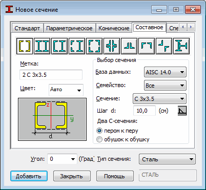

На экране появляется вкладка Составное сечение в диалоговом окне Новое сечение.

Диалоговое окно используется для задания параметров составного сечения в соответствии с выбранным типом (типом и расположением поясов). Очень важно, чтобы метка сечения составного стержня содержала информацию о сечениях составляющих стержень поясов. Эта информация особенно важна при проектировании составных сечений. Данные о способе элементов связи поясов сохраняются в виде кодов параметров этих элементов; параметры связей поясов могут быть заданы в диалоговом окне диаграммы продольного изгиба. Это диалоговое окно открывается при определении типовых элементов стальных конструкций. При проектировании элемента с составным сечением пользователь должен осуществить три уровня проверки:
На вкладке Составные сечения можно задать следующие элементы:
Если включена опция Два C-сечения, то имеется два возможных варианта расположения C-сечений друг относительно друга:
Аналогично, если включен параметр C-сечение и I-сечение, то C-сечение и I-сечение могут располагаться стенка к стенке или лицом к лицу по отношению друг к другу.
Если включена опция Два уголка, то уголки могут быть расположены друг относительно друга двумя способами:
Для избежания ошибок вычислений, возникающих из-за некорректного определения составного сечения, Robot осуществляет контроль корректности геометрии сечения. Выполняется проверка сечений составного сечения. Если возникает ошибка, Robot не позволяет сохранить составное сечение.
