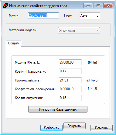

После нажатия на значок "Назначение свойств твердого тела" в диалоговом окне Свойства твердого тела на экран будет выведено следующее диалоговое окно.
Чтобы назначить новое свойство твердого тела, выполните следующие действия:
При нажатии на кнопку "Импорт из базы данных" открывается дополнительное диалоговое окно, в котором можно выбрать материал, доступный в базах данных материалов. После выбора материала параметры отображаются в соответствующих полях диалогового окна "Назначение свойств твердого тела".
После определения параметров и нажатия кнопки "Добавить" назначенный тип свойств добавляется к списку активных типов свойств твердого тела.
