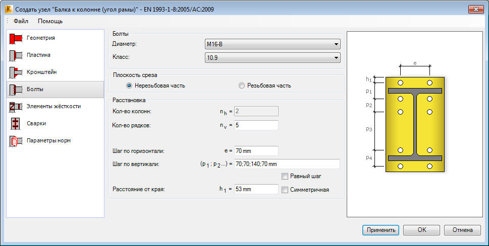

Для создания болтов, соединяющих полку колонны с лицевой плитой, используйте вкладку "Болты".
Эта вкладка доступна только в том случае, если на вкладке "Геометрия" выбран параметр "Болтовое".
Можно указать следующие параметры болтов:
Плоскость среза:
Несущая способность болтов при срезе зависит от расположения плоскости среза, проходящей через резьбовую или нерезьбовую часть
Расстановка болтов:
Следующие опции позволяют задавать расположение рядков и колонн болтов относительно друг друга и расположение верхнего рядка относительно верхнего края лицевой плиты.
После выбора опции Равный шаг программа назначает одинаковые значения для всех элементов из списка.
