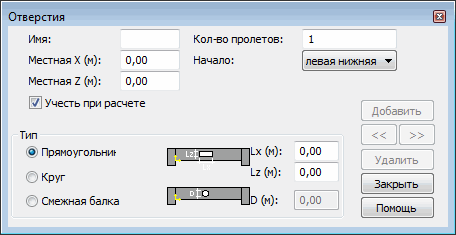

При однократном нажатии на опцию, диалоговое окно показывается в нижней части экрана.
Активизация опции из меню или из панели инструментов приводит к появлению диалогового окна, которое является основным инструментом назначения отверстий.
В вышеупомянутом диалоговом окне доступны следующие параметры: "Имя", "Число пролетов", "Начало", "X Локальная", "Z Локальная" и "Тип".
Как только все обязательные параметры назначены, нажатие кнопки Добавить приводит к принятию назначенного отверстия и сохранению данных. Кнопки << и >>, расположенные в диалоговом окне Отверстия, позволяют перемещаться по таблице, содержащей данные обо всех назначенных отверстиях.

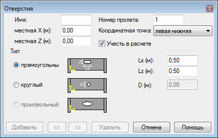

В случае заглубленной балки, диалоговое окно, которое позволяет задать отверстия, принимает форму, показанную ниже на рисунке:
Представленное диалоговое окно кроме опций, рассмотренных для ж/б балок, содержит опцию "Учесть в расчете". Если эта опция включена, отверстие учитывается при расчете армирования основания заглубленной балки. Опция определения отверстия произвольной формы для заглубленных балок в настоящей версии программы недоступна.
