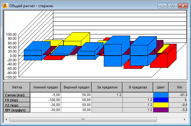

Функция позволяет отобразить максимум и минимум выбранного итогового значения для всех стержней в одной диаграмме. Как только опция активизирована, пользователь может выбрать параметры для представления. После настройки параметров программа создает общую диаграмму для выбранных стержней.
Общая диаграмма выбранных параметров для всех стержней представлена в верхней части диалогового окна. Этот график можно редактировать. Щелкните правой кнопкой мыши, чтобы настроить типы графиков для линий, колонн, стержней, 3D-колонн и 3D-стержней.
В нижней части диалогового окна имеется таблица, содержащая следующие данные:

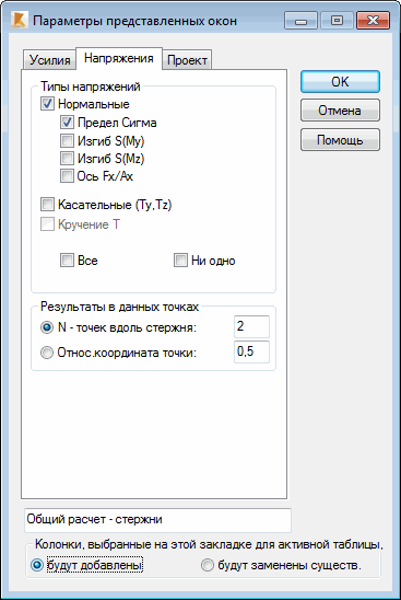

Пользователь может выбрать параметры для представления в таблице и на диаграмме. Щелчок правой кнопкой мыши в поле диаграммы активизирует контекстное меню, содержащее опцию Колонки таблицы. В данном диалоговом окне можно выбрать параметры для представления в рамках общего анализа стержней конструкции. Данное диалоговое окно содержит следующие вкладки: "Силы", "Напряжения" и "Проект".
