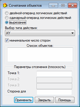

Когда в диалоговом окне Комбинации объектов выбирается опция Разрезание, это диалоговое окно принимает следующий вид:

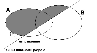

Эта опция позволяет определять часть поверхностей выбранных объектов, которые расположены на одной стороне определенной плоскости. Эта операция приводит к "вырезу" объекта из выбранных объектов, используя определенную плоскость; В окне Сторона для обрезки укажите направление, в котором выбранные объекты будут обрезаны.
Чтобы выполнить эту операцию, необходимо:
Программа Robot создает комплексный объект на основе определенных параметров. При нажатии кнопки "<<" диалоговое окно "Комбинации Объектов" увеличится, что даст возможность определить новый сложный объект в дополнительном поле. Определение включает:
Последовательные комплексные объекты представляются в форме дерева.
Чтобы восстановить первоначальный размер диалогового окна, нужно нажать на кнопку ">>".
При создании комплексных объектов можно использовать дополнительные параметры. После нажатия кнопки Дополнительные установки, появляется диалоговое окно, позволяющее определять дополнительные параметры.
