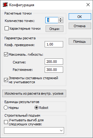

Диалоговое окно «Конфигурация» используется для определения параметров, применяемых при проверке стального элемента на соответствие нормам ЮАР SANS 10162-1:2011. Диалоговое окно открывается при нажатии кнопки Конфигурация в диалоговом окне Расчеты. Отображается следующее диалоговое окно.
Можно задать следующие параметры расчета.
Если выбрана опция "Компоненты составных стержней не учитываются", то программа Robot не учитывает компоненты составных стержней при их расчете.
Нажмите кнопку Исключить внутренние усилия из расчетов, чтобы открыть диалоговое окно Не учитываемые внутренние усилия; это диалоговое окно позволяет выбирать внутренние усилия, которыми можно пренебречь при проектировании элементов конструкции. Можно также выбрать единицы измерения для представления результатов расчета элемента. Результаты могут быть представлены в единицах измерения, используемых в указанных стальных нормах, или в единицах измерения, используемых в программе Robot.
В нижней части диалогового окна находится список выбора варианта нагружения (постоянная нагрузка), для которого рассчитываемые перемещения учитываются как начальные прогибы конструкции. При этом следует выбрать параметр "Принять прогибы для следующего варианта".
