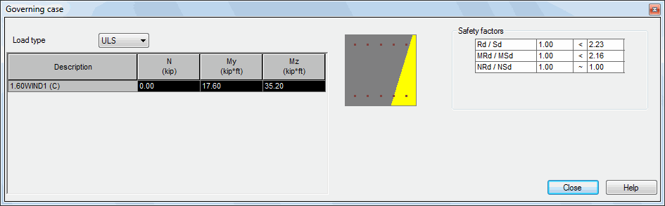

После завершения проектирования или расчета колонны можно будет открыть диалоговое окно «Основной вариант», показанное на изображении ниже.
Если результаты проектирования или расчета колонны уже получены, то окно можно открыть двумя способами:
В диалоговом окне «Основной вариант» представлен список сочетаний нагрузок, рассмотренных в процессе проектирования колонны, и указано расположение расчетного поперечного сечения (см. также раздел Последовательность проектирования колонны). Для выбранного сочетания представлены следующие элементы: сечение колонны с нейтральной осью, сжатой зоной (желтым цветом) и отмеченной на нем растянутой зоной и соответствующие коэффициенты надежности. После выполнения расчета (или проверки) в диалоговом окне выбирается критическое сочетание нагрузок (расчетное сочетание).
Выбор сочетания нагрузок в открытом диалоговом окне «Колонна — результаты» приводит к изменению сечения по поверхности взаимодействия, изображенного в этом окне (сечение в плоскости выбранного вектора нагрузки). На виде может быть представлено поперечное сечение по поверхности взаимодействия N-M или My-Mz.
В правой части диалогового окна находится таблица со списком сочетаний нагрузок. Таблица для основных и особых сочетаний представлена отдельно. Каждая строка содержит параметры одного из сочетаний нагрузок, рассмотренных в процессе проектирования колонны. Рядом с компонентами данного сочетания стоит указание на положение поперечного сечения: А - верхнее поперечное сечение, В - нижнее поперечное сечение, С - сечение посередине. Количество строк в таблице соответствует тройному номеру сочетаний нагрузки. В следующих столбцах размещены данные: продольное усилие, изгибающий момент вокруг оси Y, изгибающий момент вокруг оси Z, а также, если учитывалось влияние среза, значения поперечных сил по осям Y и Z.
Например, сочетание, сохраненное как "1.35P1+1.5L1+1.05L2 (B)" было сгенерировано при сочетании постоянной нагрузки с коэффициентом 1,35, первой временной нагрузки с коэффициентом 1,5 и второй временной нагрузкой с коэффициентом 1,05. Действие усилий в результате этого сочетания пришлось на нижнее поперечное сечение колонны.

В диалоговом окне «Основной вариант» расположена таблица с коэффициентами надежности, содержащая следующие строки:
Rd/Sd
Поле MRd/MSd показывает коэффициент надежности Rd/Sd для сочетания, выбранного в списке и положение поперечного сечения, где:
Sd – длина вектора нагрузки;
Rd — длина вектора нагрузки, соответствующего ПС1 сечения с нагрузкой, действующей с данным эксцентриситетом.
MRd/MSd
Поле MRd/MSd показывает коэффициент надежности MRd/MSd для сочетания, выбранного в списке, и положение поперечного сечения, где:
MSd – величина момента (длина проекции вектора нагрузки на плоскость MyMz);
MRd — величина момента вектора нагрузки соответствующего ПС1 сечения с нагрузкой, действующей с данной осевой силой и эффективным моментом в направлении, определяемом составляющими My, Mz.
NRd/NSd
Поле NRd/NSd показывает коэффициент надежности NRd/NSd для сочетания, выбранного в списке и положение поперечного сечения, где:
NSd – величина продольного усилия вектора нагрузки;
NRd — величина продольного усилия вектора нагрузки, соответствующая ПС1 сечения с нагрузкой, действующей с данным моментом.
Колонки таблицы представляют сравнение допустимой величины (слева) с величиной, получаемой в результате расчета для данного сочетания (справа). Если какое-нибудь из этих условий не выполняется, то поле закрашивается красным цветом..
