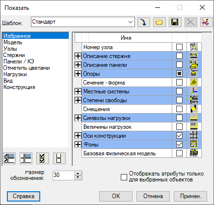

С помощью диалогового окна Показать атрибуты выбираются атрибуты, которые необходимо представить на экране. Диалоговое окно будет отображаться только тогда, когда будет установлен компонент .NET.
Шаблон будет отображаться, если его выбрать в списке в верхней части диалогового окна.
Там же находятся следующие инструменты:
— загрузка выбранного шаблона со всеми настройками;
- открывается диалоговое окно для управления отображением шаблонов;
- настройки сохраняются в выбранном шаблоне;
- выбранный шаблон удаляется из списка;
- открывается другое диалоговое окно, которое позволяет:
В центральной части диалогового окна имеются две панели.
Категории (обозначены синей линией).
Деактивации - выбор всех групп, помеченных в белый цвет и относящихся к этой категории.
Активация - выбор всех групп, помеченных в белый цвет и относящихся непосредственно к выбранной категории.
После нажатия на колонку сортировка происходит по данному содержанию.
В алфавитном порядке (имя).
Выбранные опции (отображения).
Сортировка по выбранным параметров является однократной операцией, которая повторяется при щелчке на шапке таблице.
В нижней части диалогового окна находятся опции, которые позволяют выбирать:
- выбор всего во всех категориях;
- отмена выбора всего во всех категорий;
- выбор всего в выбранной категории;
- отмена всего в выбранной категории.
