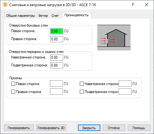

При переходе в диалоговом окне Снеговые/ветровые нагрузки на вкладку Проницаемость открывается следующее диалоговое окно.
Это диалоговое окно используется для определения проницаемости стен конструкции. Проницаемость стен имеет прямое влияние на определение коэффициентов внутреннего ветрового давления. При выборе параметра, в правом верхнем углу диалогового окна отображается соответствующая ему диаграмма.
Приведенное выше диалоговое окно разделено на два поля, которые содержат следующие группы опций.
В полях Отверстия в боковых стенах и Двери имеются такие опции:
Поле Отверстия в передней и задней стенах содержит опции, позволяющие определять значения проницаемости стен (фасада, задней стены, спереди и сзади).
Можно определить процентное значение площади проемов для каждого из следующих элементов: левая сторона (стена и крыша), правая сторона (стена и крыша), передняя стена и задняя стена. Общая спроецированная высота учитывается при расчете общей площади сторон. Необходимо учитывать общий процент крыши и стены для каждой стороны.
