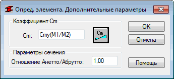

Этот параметр используется для задания дополнительных параметров норм для определенного типа стальных элементов. Она активируется нажатием на кнопку "Больше...", расположенную в диалоговом окне "Определение элемента. Параметры".
Здесь могут быть заданы следующие параметры:
"Отношение Anеt/Agross" — это отношение применимо к растягивающему усилию в ванте. Этот коэффициент определяет отношение площади поперечного сечения элемента с учетом отверстий под болты и заклепки (Anet) к полной площади поперечного сечения (Agross).
