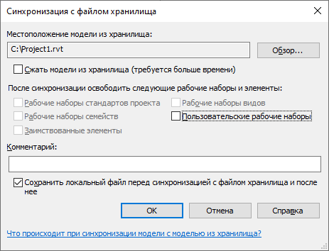

Осуществляется попытка синхронизации локального файла с моделью из хранилища
| На основе файла | На основе сервера |
| Результат. Для поиска другой модели из хранилища можно использовать диалоговое окно "Синхронизация с файлом хранилища". | Результат. Кнопка "Поиск" в диалоговом окне "Синхронизация с файлом хранилища" неактивна. Изменить имя или местоположение модели из хранилища невозможно. |
