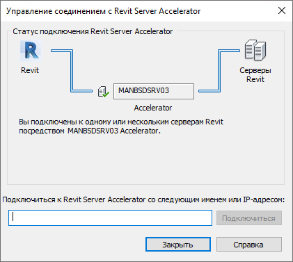

Проверка статуса и смена акселератора Revit Server Accelerator
  1. Перейдите на вкладку «Совместная работа»раскрывающийся список панели «Синхронизация» «Управление соединением с Revit Server Accelerator».
    В диалоговом окне указывается подключенный акселератор и его текущий статус.
  2. Для подключения к другому акселератору выполните следующие действия.
    1. Введите IP-адрес или имя сервера.
      Прим.: Смена акселератора невозможна, если открыто несколько сеансов Revit, открыта модель из хранилища на базе сервера или акселератор недоступен.
    2. Нажмите кнопку «Подключить».
      При успешной установке соединения будет отображен соответствующий значок состояния и имя сервера будет обновлено.
  3. Нажмите кнопку «Закрыть».
