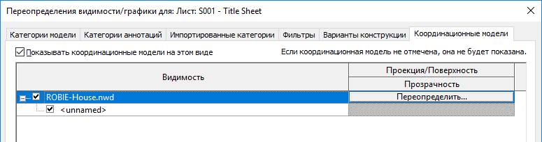

После связывания координационной модели в модели Revit используйте диалоговое окно «Видимость/Графика» для определения ее видимости и прозрачности. Параметр «Прозрачность» позволяет различать координационную модель и модель Revit.
Это диалоговое окно организовано в виде древовидной структуры. Родительские узлы ссылаются на отдельные файлы (уникальные координационные модели). Дочерние узлы ссылаются на экземпляры (копии) координационной модели. Изменение родительского узла влияет на все экземпляры. Изменение дочернего узла влияет только на данный экземпляр.
Вкладка «Координационные модели» диалогового окна «Видимость/Графика» содержит следующие настройки:
