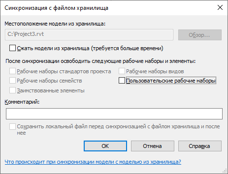

Если перед выполнением синхронизации с хранилищем требуется изменить параметры синхронизации, выберите вкладку «Совместная работа»
панель «Синхронизация»
раскрывающийся список «Синхронизация с файлом хранилища»
(«Синхронизация и изменение параметров»). Откроется диалоговое окно «Синхронизация с файлом хранилища».
При необходимости нажмите «Обзор» для задания другого пути к модели, находящейся в хранилище. Задайте новый путь в диалоговом окне «Расположение файла хранилища» и нажмите «ОК».
