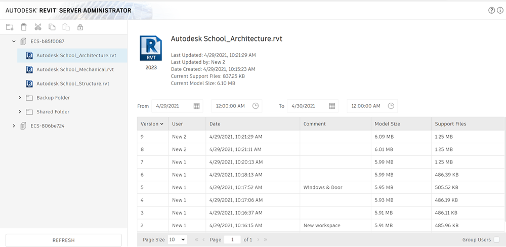

На левой панели администратора Revit Server приводится редактируемая структура дерева, на верхнем уровне которой отображаются все экземпляры Revit Server, перечисленные в файле RSN.ini экземпляра Revit Server, с которого запущен администратор Revit Server. На правой панели отображаются подробные сведения о выбранном хосте и указано, какие роли можно для него включить.
При выборе модели в структуре дерева на правой панели отображается история внесенных изменений, включая все комментарии, введенные участниками рабочей группы, как показано на следующем рисунке. Для отображения элементов между указанными датами можно использовать фильтр дат.

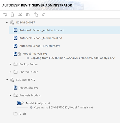

Используйте инструменты "Удалить"
, "Вырезать"
, "Копировать"
и "Вставить"
, расположенные над структурой дерева для изменения иерархии папок и моделей на хосте Revit Server или для перемещения модели с одного хоста на другой (перемещение папок между хостами на данный момент не поддерживается). Вносимые изменения отражаются в структуре файлов, навигация по которой осуществляется в диалоговых окнах "Открыть" и "Сохранить" приложения Revit.
Перемещение модели с одного хоста Revit Server на другой
("Вырезать") или
("Копировать").
("Вставить"). Непосредственно под именем модели в исходном местоположении в структуре дерева временно отображается сообщение "Копирование в...", а под именем модели в целевом местоположении отображается сообщение "Копирование из...".
