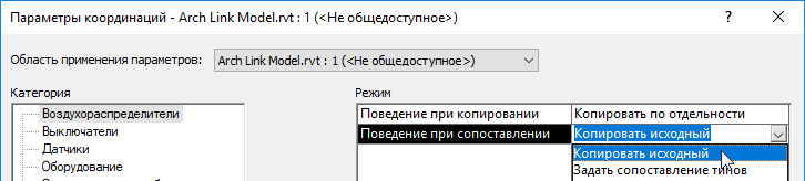

Перед копированием приборов из связанной модели в модель MEP или непосредственно в процессе копирования следует задать в диалоговом окне «Определение параметров координации» режим сопоставления для каждой категории приборов.

При копировании приборов в модель MEP программа использует указанный режим сопоставления для каждой категории приборов. Этот режим сопоставления определяет соответствие между типами приборов в архитектурной модели и в модели MEP.
Например, можно указать, что все осветительные приборы, которые в архитектурной модели являются типовыми трофферами, в модели MEP будут определены как параболические трофферы 2x4. Посредством таких уточнений можно предоставить инженерам-механикам необходимую им подробную информацию и обеспечить наличие требуемых функциональных возможностей. Задание такого сопоставления типов перед копированием приборов в модель MEP позволяет упростить процедуру, снизить вероятность ошибок и сократить время операции.
Для каждого типа приборов в категории можно выбрать режим «Копировать исходный тип» или «Не копировать этот тип», можно также выбрать загруженный в модель тип семейства. Эти правила сопоставления типов будут применяться при копировании приборов в модель.
