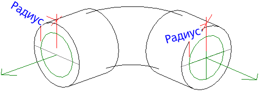

Вспомогательные линии можно использовать для создания структуры параметрического семейства, к которому могут быть присоединены элементы.
Примеры
Семейство книжных шкафов с дверцей, направление открывания которой определяется вспомогательной линией
Трубопроводный фитинг-колено, угол которого определяется вспомогательной линией
Вспомогательные линии являются базовыми объектами и имеют отдельную категорию. При их выборе отображаются двойные грани. Видимость вспомогательных линий при печати регулируется параметром "Скрыть опорные и рабочие плоскости" в диалоговом окне "Настройка печати".
Прямые вспомогательные линии определяют 4 грани или плоскости для построения эскизов: одна параллельна рабочей плоскости линии, одна перпендикулярна ей, а две находятся в конечных точках. Все плоскости проходят через опорную линию. Эти плоскости отображаются при выборе или выделении вспомогательной линии либо при работе с инструментом "Рабочая плоскость". При выборе рабочей плоскости можно навести курсор на вспомогательную линию и, нажимая клавишу Tab, переключаться между 4 гранями. Плоскость, в которой была построена вспомогательная линия, всегда подсвечивается первой. Также можно создавать дуговые вспомогательные линии, которые не определяют плоскости.
После загрузки семейства в проект вспомогательные линии ведут себя так же, как и опорные плоскости. Вспомогательные линии не отображаются в проекте и не выделяются при выборе экземпляра семейства. Они выделяются и формируют ручки формы в тех же ситуациях, которые характерны при работе с опорными плоскостями, в зависимости от значения их свойства "Связь".
Выбранная вспомогательная линия на нескольких видах
