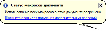

Использования варианта "Включить макросы документа" следует по возможности избегать, т. к. при этом Revit не будет выводить предупреждения при открытии документов с макросами и возможно выполнение потенциально опасных и вредоносных программ. Пользователям, не имеющим опыта работы с макросами Revit или часто открывающим проекты, полученные из незнакомых источников, рекомендуется пользоваться вариантом "Спрашивать перед включением макросов документа". Вариант "Включить макросы документа" следует использовать только при наличии уверенности в надежности источника внедренных макросов.
| Уровень безопасности макросов | Значок состояния | Уведомление при открытии |
| Включить макросы документа |
| Отключить макросы документа |
| Спрашивать перед включением макросов документа | Задается пользователем. | Диалоговое окно предупреждения содержит запрос о включении или отключении макросов. В зависимости от ответа пользователя отображается соответствующий значок. Это настройка по умолчанию. |
