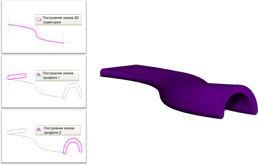

Форма перехода определяется начальной фигурой, конечной фигурой и заданной 2D траекторией.

Инструмент «Переход по траектории» позволяет создать комбинацию 2 разных профилей путем сдвига вдоль некоторой траектории. Форма перехода по траектории определяется построенной или выбранной 2D траекторией и 2 построенными или загруженными профилями.

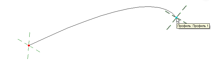

- Загрузите или прорисуйте «Профиль 1».
Выделяется конечная точка профиля 1 на траектории перехода по траектории.
