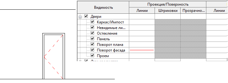

Можно использовать подкатегории стиля объекта для изменения видимости и графики элементов семейства в рамках категории. Например, подкатегория управляет видимостью открывания двери на виде фасада. На изображении ниже подкатегория «Elevation Swing» переопределяется для использования красной линией.
