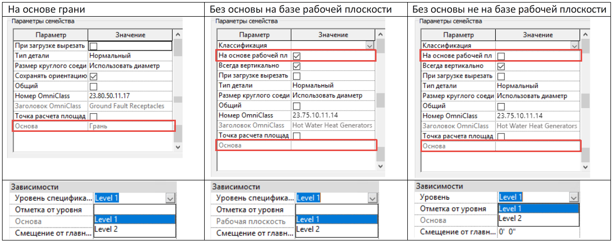

На доступность свойств уровней также влияет определение компонентов. Значение свойства «Уровень спецификации» присутствует в элементах, размещаемых на гранях, и элементах без основы, размещаемых на рабочей плоскости. У элементов без основы, размещаемых не на рабочей плоскости, свойство «Уровень спецификации» отсутствует. Вместо этого у них есть свойство «Уровень», краткие сведения о котором приведены в следующей таблице.

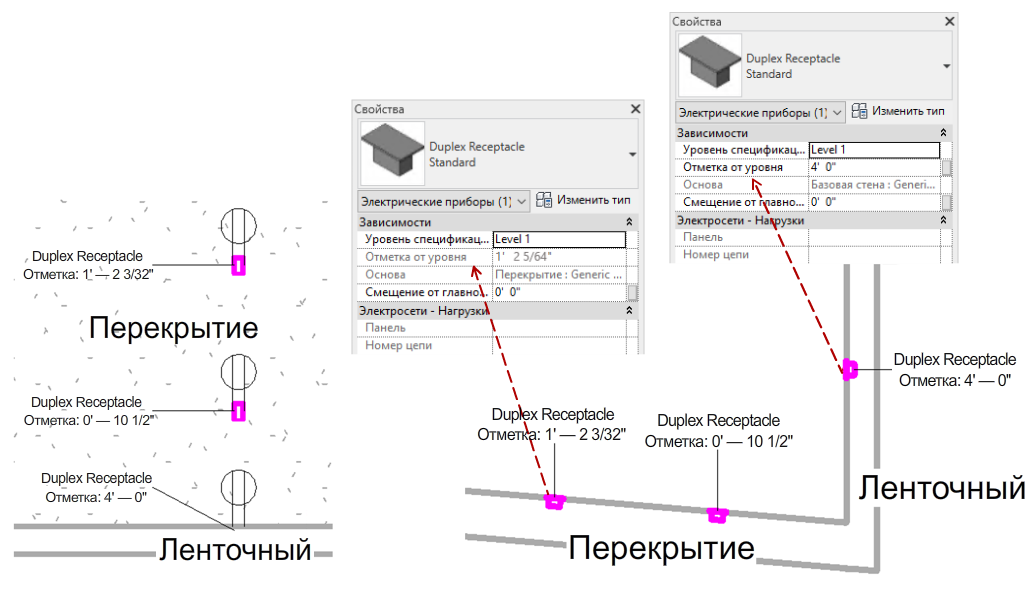

Для элементов, размещаемых на гранях, параметр «Отметка от уровня» доступен для редактирования тогда, когда элемент размещен на вертикальной поверхности (например, если розетка размещена на стене).

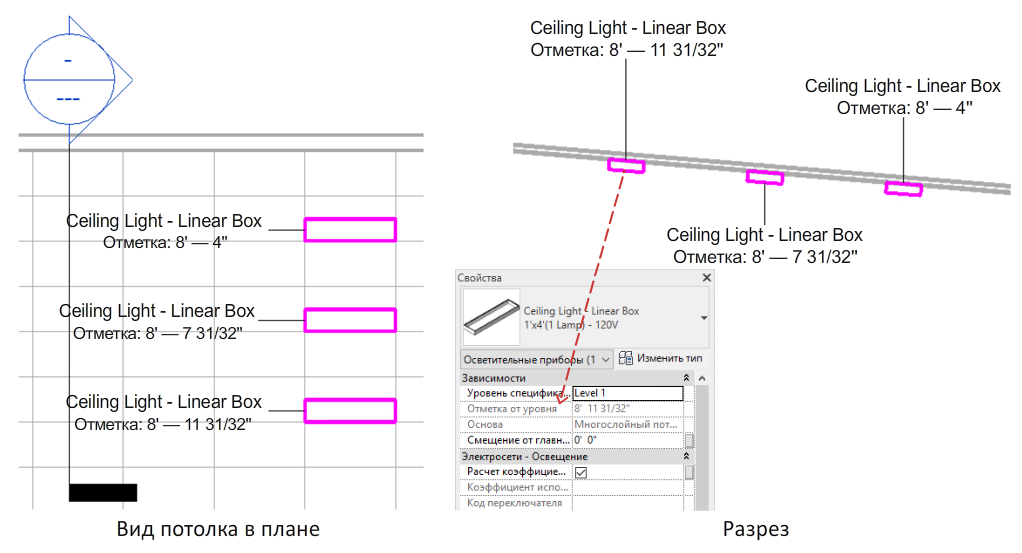

Когда элемент размещен на невертикальной поверхности (например, если розетка размещена на полу или осветительный прибор размещен на потолке), параметр «Отметка от уровня» недоступен для редактирования.
Варианты размещения розеток
Варианты размещения осветительных приборов

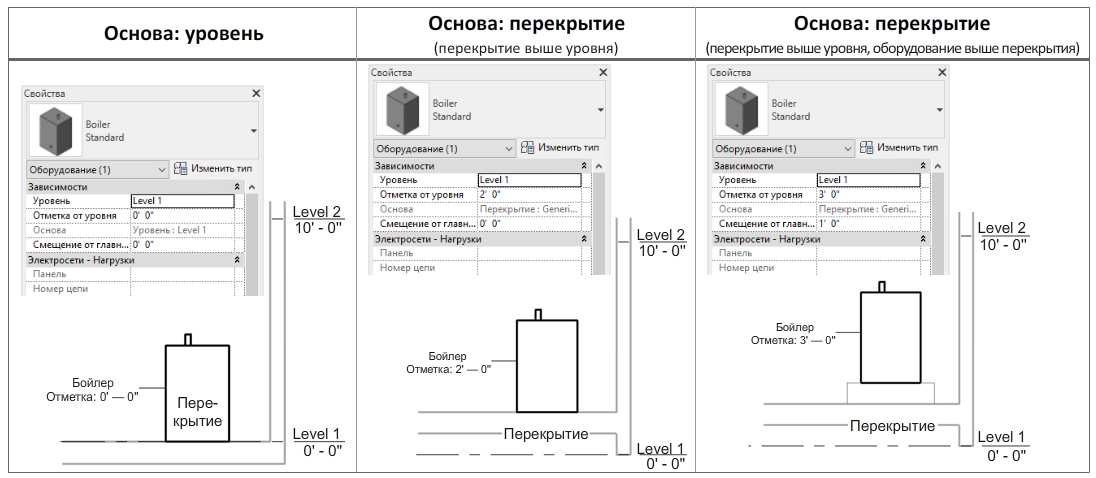

Элементы без основы могут быть определены как размещаемые на рабочей плоскости и размещаемые не на рабочей плоскости.
Если элементы размещаются на основе рабочей плоскости, параметр «Отметка от уровня» всегда доступен для редактирования. При этом не имеет значения, где размещены элементы — на вертикальных или невертикальных рабочих плоскостях.
В примере ниже пол находится на высоте 2' 0" над уровнем. Когда бойлер размещается на полу, параметр «Отметка от уровня» будет иметь значение 2' 0", а «Смещение от основы» — 0' 0".
При изменении значения «Отметка от уровня» на 3' 0" или значения «Смещение от основы» на 1' 0" получаем тот же самый результат, так как значение одного параметра обновляется в зависимости от другого.
