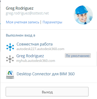

После установки Desktop Connector отобразится подключенный диск Autodesk Docs. Его можно использовать для связывания или открытия файлов поддерживаемых типов в Revit.
Autodesk Docs
