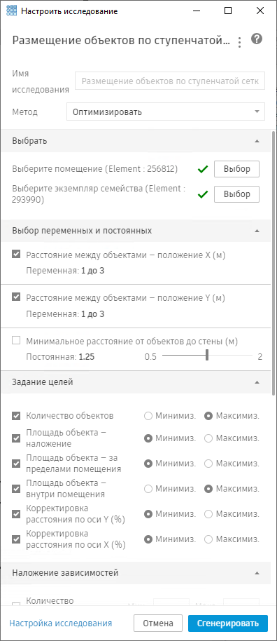

Используйте команду «Создать исследование», чтобы выбрать тип, а также определить цели и критерии исследования. Затем нажмите кнопку, чтобы начать исследование и сформировать варианты проекта. Во время выполнения процесса можно продолжать работу над моделью.

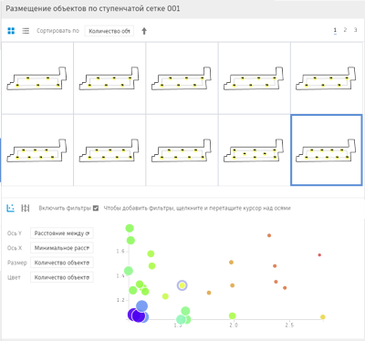

По завершении процесса используйте диалоговое окно «Просмотр результатов», чтобы изучить варианты проекта. Результаты можно отфильтровать по конкретным критериям, чтобы сократить количество возможных вариантов. Выберите оптимальное решение и нажмите кнопку, чтобы интегрировать его в модель. Дополнительные сведения и видеоролики см. в разделе Генеративное проектирование.

Чтобы найти оптимальные компоновки для главной обеденной зоны и двух открытых площадок, используйте модуль Генеративное проектирование в Revit. Исследование «Размещение объектов в ступенчатой сетке» поможет разместить большое количество столов, одновременно увеличивая пространство между ними.
В исследовании со ступенчатой сеткой используются элементы помещения и экземпляр семейства для размещения в помещении. В этом случае используйте вложенное семейство, состоящее из стола, стульев и пунктирной линии, которая обозначает требуемую дистанцию. Выберите переменные для расстояния между объектами (столами) на осях X и Y. Шаг определяет сетку и размещение элемента семейства на основе точки вставки (начала координат) семейства.

Используйте диалоговое окно «Изучение результатов», чтобы просмотреть варианты компоновки и оценить их по разным критериям.
В нижней части диалогового окна используйте график рассеяния, чтобы найти результаты, соответствующие критериям. В этом примере шаг сетки должен быть больше 1,6 м для соответствия рекомендациям по социальному дистанцированию. Чем ниже значение, тем больше столов, но они будут расположены слишком близко друг к другу, что противоречит рекомендациям. Чем выше значение шага, тем меньше столов, что сделает ресторан нерентабельным. Общая цель — сбалансировать количество столов и физическое расстояние между ними.

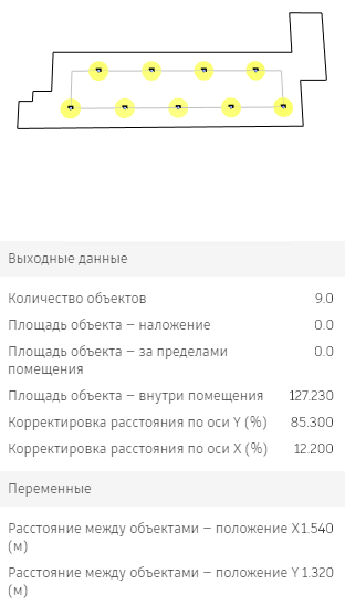

В данном примере необходимо пропустить значения меньше 1,5 м , поскольку столы будут находиться слишком близко. Кроме того, можно игнорировать результаты, которые находятся в дальней части графика рассеяния, поскольку они существенно сокращают количество столов . На следующем изображении результаты рядом с пунктирными линиями могут служить возможными вариантами компоновки.
На основе этих результатов оптимальная компоновка имеет девять столов в два ряда.

Компоновка из модуля Генеративное проектирование
После этого можно вручную изменить компоновку, чтобы подогнать ее под конкретные условия помещения. Например, для более точного соответствия рекомендациям по социальному дистанцированию столы в южном ряду можно расположить дальше и сместить относительно банкетной зоны вдоль южной стены . Северный ряд можно скорректировать так, чтобы добавить дополнительный стол рядом с выходом на патио и увеличить пространство для движения у входа в комнаты отдыха и зоны раздачи . Оба ряда столов изменяются так, чтобы увеличить пространство для движения в центре ресторана .
