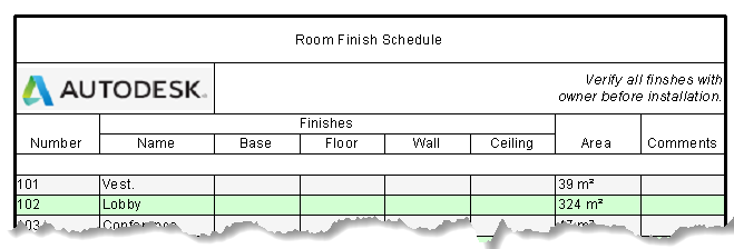

Вид спецификации по умолчанию
Форматированный вид спецификации

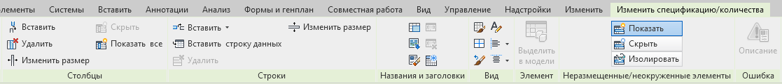

Доступ к инструментам
Большинство инструментов форматирования появляются на ленте при открытии вида спецификации.

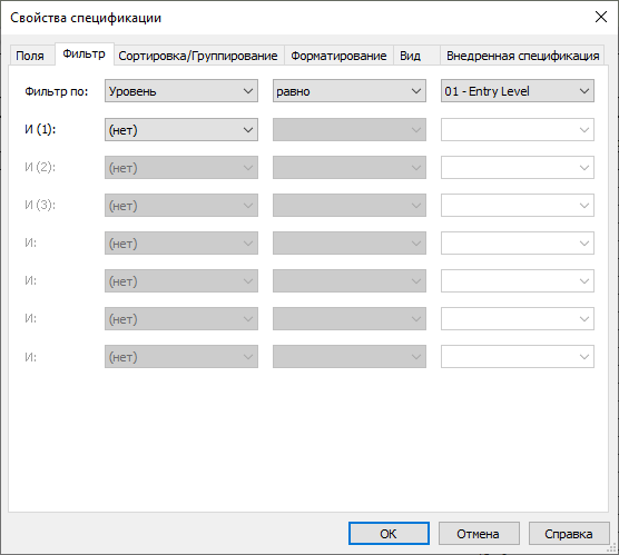

Фильтрация данных спецификации
Сначала отфильтруйте отображаемые данные. Параметр «Уровень» включен в спецификацию, чтобы его можно было задать в качестве поля для фильтрации спецификации. В диалоговом окне «Свойства спецификации» создается фильтр, в который включаются только помещения на первом уровне.
Дополнительные сведения см. в разделе Фильтрация данных в спецификации.
Параметр «Уровень» необходимо включить в спецификацию для применения фильтра, но его не требуется отображать. Нажмите кнопку «Скрыть» на ленте, чтобы скрыть столбец «Уровень».

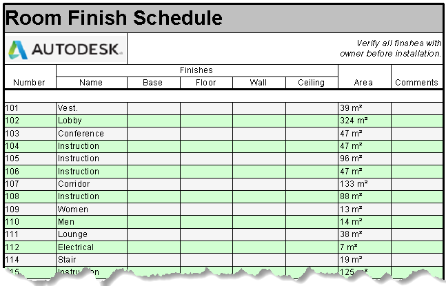

Чередование строк по цветам упрощает чтение спецификации. На вкладке «Вид» диалогового окна «Свойства спецификации» выберите «Черед. строки» и задайте требуемые цвета. Дополнительные сведения см. в разделе Отображение контрастных строк в спецификации. На этой же вкладке диалогового окна выберите более широкие линии для внешнего края спецификации.

Формат заголовка спецификации
Добавление и настройка ячеек в заголовке
Выберите ячейку наименования и нажмите «Вставить»  «Под выбранной» для добавления строки под наименованием. Теперь выберите первые две ячейки в новой строке и нажмите «Объединить/Разделить» для объединения ячеек. Выполните эти действия для объединения оставшихся ячеек справа.
Теперь добавьте логотип и общие примечания для спецификации в добавленных ячейках. Выберите объединенные ячейки под наименованием спецификации. Нажмите «Вставить изображение», чтобы добавить логотип в ячейку. Выберите объединенные ячейки справа и добавьте текст общих примечаний для спецификации. В этом примере шрифт стиля текста по умолчанию переопределен для использования курсива и выравнивания по правому краю.
Настройка отображения заголовка
Выберите ячейку заголовка. На ленте нажмите «Тонирование» и задайте цвет для ячейки. Нажмите «Шрифт» , чтобы переопределить шрифт по умолчанию, используемый для наименования. В данном случае увеличивается размер и задается полужирное начертание. Затем задайте выравнивание по левому краю.

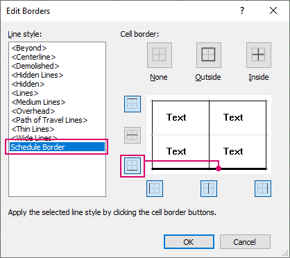

На последнем этапе добавляется толстая граница для отделения заголовка спецификации от остальных данных. Щелкните и перетащите указатель, чтобы выбрать ячейки на виде спецификации. На ленте нажмите «Границы» . В диалоговом окне «Редактировать границы» выберите стиль линий и нажмите кнопку местоположения, чтобы указать, к какой области следует применить стиль линий. В данном примере широкие линии применяются только к нижней границе.
