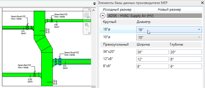

Команда «Изменить размер» используется при необходимости изменить размеры элементов на участке трубопровода, воздуховода или герметизации из базы данных производителя.
Этот инструмент особенно удобно использовать, если набор содержит несколько размеров для разных служб.
панель «Изменить»
(«Изменить размер»).
На палитре «Элементы базы данных производителя MEP» отображается информация о службе и размерах для выбранного трубопровода, воздуховода или элемента герметизации.
При наведении указателя мыши на размер элемента на палитре «Элементы базы данных производителя MEP», в области рисования выделяется соответствующий трубопровод, воздуховод или элемент герметизации.
Для деталей шаблона, например прямоугольных воздуховодов промышленного изготовления, укажите значение ширины и глубины. Для деталей каталога, например покупного круглого трубопровода или воздуховода, выберите значение в раскрывающемся списке.
