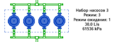

Набор механического оборудования создается, если необходимо, чтобы насосы работали параллельно. Чтобы более точно определить размеры труб, производится расчет одинакового расхода для двух или более насосов (с учетом количества рабочих насосов в наборе).
При создании механического набора можно указать количество рабочих и резервных насосов. Эта информация используется при расчетах расхода и падения давления для правильного определения размеров ветвей и коллектора насосной установки.
Если параллельная насосная установка имеет коллектор с крышками на обоих концах, то расход по всей длине коллектора будет равен расходу системы. Если выбрать только компоненты в коллекторе и применить инструмент определения размеров с более низкой скоростью, чем в остальной части системы, коллектор может получиться слишком большим.
Расчетный расход насосной установки соответствует расходу системы. Расчетное падение давления в насосной установке равно расчетному падению давления на ключевом участке трубопровода на ветви насоса. Для просмотра информации о насосной установке используйте Диспетчер инженерных систем. Сведения о насосной установке также отображаются в отчете о потерях давления для систем трубопроводов.
