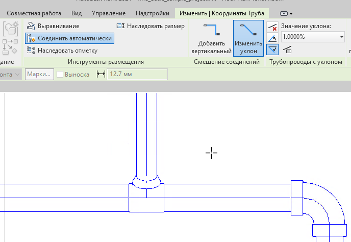

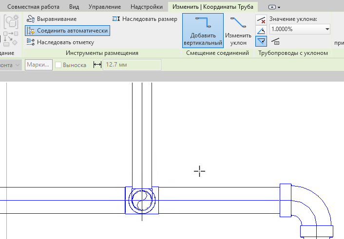

Для присоединения к существующей трубе с другой отметкой можно использовать текущее значение уклона или игнорировать значение уклона и присоединить ее напрямую.
вкладку "Смещение соединений"
"Изменить уклон".
"Добавить вертикальный".
Труба соединяется напрямую, независимо от текущего значения уклона.
