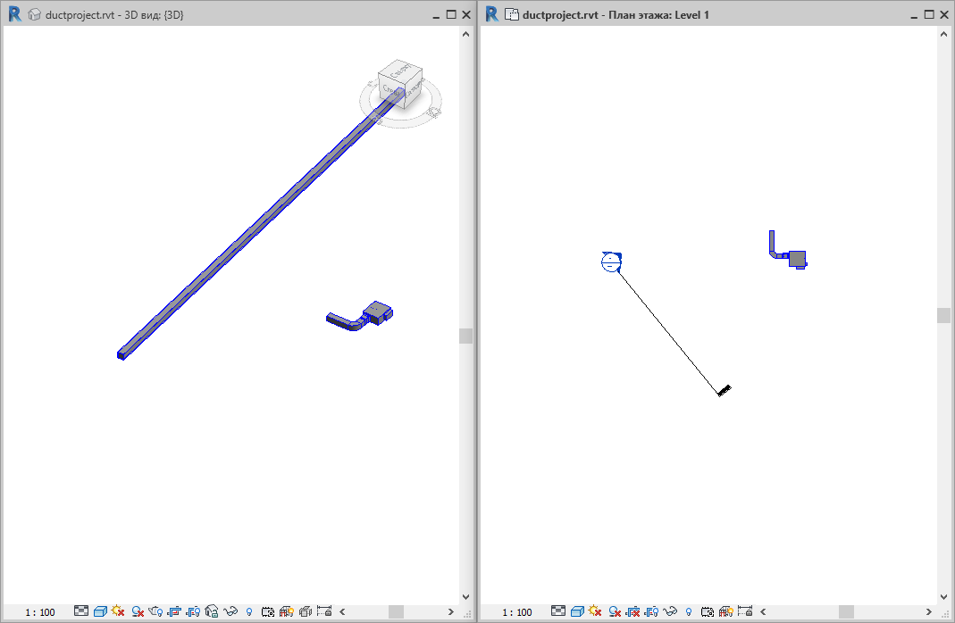

В данном случае, когда воздуховод рисуется на разрезе (1), Revit автоматически добавляет короткий сегмент воздуховода между соединителем камеры переменного объема и отводом, как показано на виде в плане (2) и на 3D виде (3).
В приведенном ниже примере к воздуховоду на фасаде добавляется 2 вертикальных сегмента воздуховода. Исходный воздуховод показан на виде в плане (1), на соответствующем 3D виде (2) и на южном фасаде (3).
Полученные вертикальные сегменты показаны (слева направо) на виде в плане (1), на соответствующем 3D виде (2) и на южном фасаде (3).
В данном случае, когда воздуховод рисуется на южном фасаде (1), Revit автоматически добавляет короткий сегмент воздуховода между соединителем камеры переменного объема и отводом, как показано на виде в плане (2) и на 3D виде (3).
