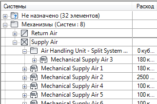

Используйте команду "Разделить систему" для разделения системы воздуховодов или трубопроводов, состоящей из нескольких систем, на отдельные системы. Разделение систем может повысить производительность.
Видеоролик «Разделение инженерных систем здания»
Команда "Разделить систему" доступна только при наличии в выбранной системе нескольких физических сетей.
Разделение системы
панель "Инструменты для систем"
"Разделить систему".
Revit отображает сообщение, в котором указывается число систем, создаваемых на основе выбранной системы.
В строке состояния отображается ход выполнения.
Имя, назначенное разделенной системе, состоит из имени исходной системы, к которому добавляется номер.
