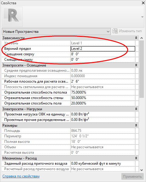

"Расчеты площадей и объемов"). Дополнительные сведения приведены в разделе Расчеты объемов. При создании разреза убедитесь в том, что линия разреза пересекает пространство на плане этажа; в этом случае пространство отображается на разрезе.
Раскрашенная зона, представляющая объем пространства, выделяется красным цветом.
Обратите внимание на появление двух элементов управления (верхнего и нижнего) и соответствующих интерактивных размеров. Элементы управления, предназначенные для перетаскивания, размеры и раскрашенная зона указывают протяженность выбранного пространства по вертикали. Верхний элемент управления, предназначенный для перетаскивания, и соответствующие размеры указывают смещение сверху. Нижний элемент управления, предназначенный для перетаскивания, и соответствующие размеры указывают смещение для базового уровня.
Можно вводить положительные и отрицательные значения.
Протяженность пространства по вертикали изменяется. Обратите внимание на перемещение элементов управления, предназначенных для перетаскивания, и на измененное раскрашивание, обозначающее новую протяженность пространства по вертикали.
Если пространство выходит по вертикали за пределы элемента с функцией границы помещения, например, пола или потолка, выполняется привязка пространства к элементу с функцией границы помещения. Однако элементы управления, предназначенные для перетаскивания, и интерактивные размеры указывают заданную протяженность по вертикали, как показано на следующем рисунке.
Протяженность пространства по вертикали изменяется, а его объем приводится в соответствие с техническими характеристиками.
