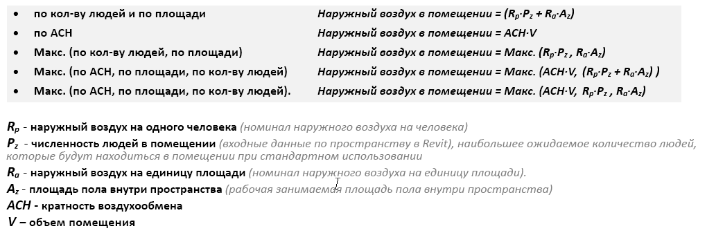

| Метод расчета наружного воздуха | При выборе пространства значение этого свойства отражает метод расчета потребности в наружном воздухе для пространства. Используйте диалоговое окно «Теплотехнические параметры зданий/пространств», чтобы задать один из следующих способов, рассчитываемых, как указано ниже.
