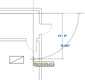

| Изменение ориентации марки. | Установите переключатель в положение "Горизонтально" или "Вертикально". |
