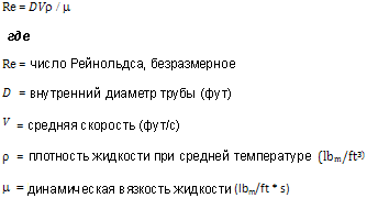

| Число Рейнольдса | Это значение вычисляется по следующей формуле:

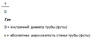

| Относительная шероховатость | Это значение вычисляется по следующей формуле:
