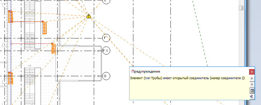

Система считается плохо подсоединенной, если элементы в ней не соединены в единую физическую сеть. Например, система, в которой один или несколько воздухораспределителей не соединены в единую воздуховодную сеть, считается плохо подсоединенной.
Для отображения соответствующего предупреждающего сообщения нажмите предупреждающий маркер. В соответствующем предупреждающем сообщении используйте кнопки со стрелками для прокручивания списка предупреждающих сообщений. Для просмотра подробных сведений предупреждающего сообщения выберите
"Развернуть окно предупреждения".
