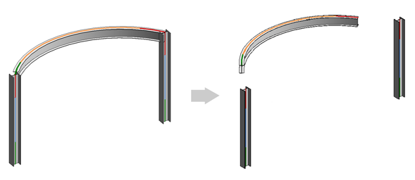

В диалоговом окне Synchronization изменения параметров Position и Offset отображаются в виде одной линии. В качестве подсказки указываются координаты начальной и конечной точек оси системы. Это применимо ко всем линейным элементам, в том числе к криволинейным балкам. Прямые оси определяются по двум точкам со следующим синтаксисом: 0,0,0->1500,0,0. Оси криволинейных балок определяются по трем точкам: 0,0,0->1500,1500,0->3000,0,0, где координаты посередине обозначают среднюю точку криволинейной балки.
