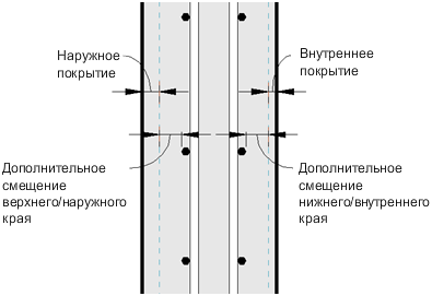

В случае несущих стен свойства армирования по площади определяются для наружной и внутренней граней, так как арматурные стержни расположены вертикально. В случае несущих перекрытий арматурные стержни расположены горизонтально, поэтому свойства определяются для верхней и нижней граней.

| Дополнительное смещение верхнего/наружного защитного слоя | Указывает дополнительное смещение от верхнего/наружного защитного слоя арматуры. Позволяет одновременно разместить несколько элементов - арматурных стержней в различных слоях армирования по площади. |
| Дополнительное смещение нижнего/внутреннего защитного слоя | Указывает дополнительное смещение от нижнего/внутреннего защитного слоя арматуры. Позволяет одновременно разместить несколько элементов - арматурных стержней в различных слоях армирования по площади. |
