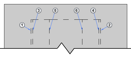

Следующее соединение в паз под несущим перекрытием демонстрирует, как параметр «Скрытие кромок» влияет на виды. Каждый нумерованный угол в этом разрезе представляет кромку балки, которая может быть скрыта другой геометрией.
В следующей таблице показано, как настройки параметра влияют на эти кромки.
Настройка параметра и описание Заданный вид в плане

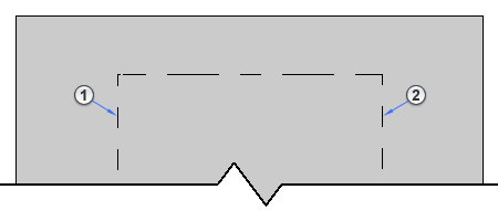

Другими элементами. Отображение кромок элемента, перекрытых другими элементами.
На этом виде в плане несущее перекрытие загораживает кромки 1 и 2 и концы балки, которые обозначаются штриховыми линиями.

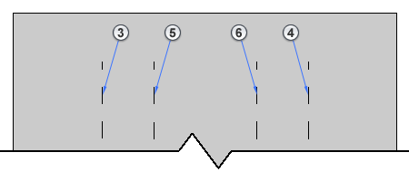

Балкой. Отображение кромок элемента, перекрытых геометрией балки.
На этом виде в плане геометрия балки перекрывает кромки 3, 4, 5 и 6 балки, которые обозначаются штриховыми линиями.
Скрытие всех кромок. Отображение всех кромок элемента.
На этом виде в плане все перекрываемые кромки и концы балки обозначаются штриховыми линиями.
