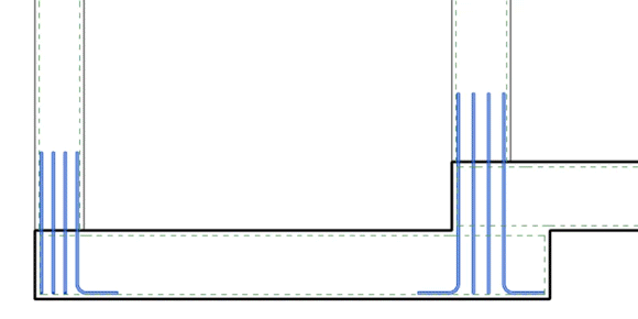

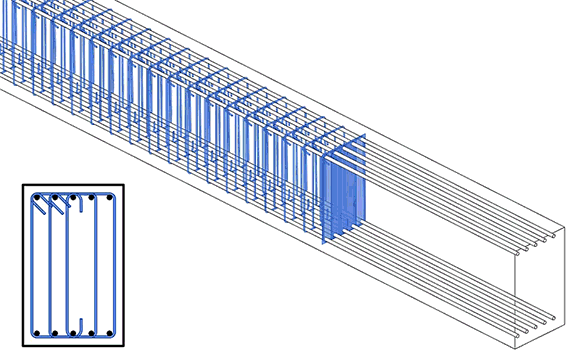

Редактируйте зависимости арматурных стержней для настройки длины стержней и расстояния между стержнями и бетонными гранями одновременно для нескольких наборов.
При выборе ручки стержня в одном из наборов соответствующие ручки стержня выделяются во всех остальных выбранных наборах.

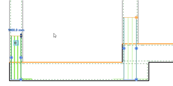

панель "Основа"
("Редактировать зависимости").
При выборе новой точки зависимости, которая может быть бетонной гранью, сегментом стержня или плоскостью, будут выбраны все соответствующие ручки стержней.
Перетащите ручку формы, чтобы переместить все соответствующие ручки стержней с помощью одного преобразования.
