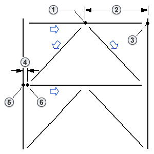

Добавив раскос, можно изменять его свойства, регулируя местоположение раскоса на балке.
Положение конечной точки раскоса относительно конечных точек балки можно задать как расстоянием, так и отношением. При изменении положения или длины прикрепленной балки выполняется соответствующая корректировка раскоса в зависимости от выбранных параметров раскоса.
Обратите внимание, что геометрию раскоса можно изменить таким же образом, как несущие балки. Сюда относятся смещения, сокращение и размещение относительно линий привязки.
Свойства прикрепления раскоса
  1. Расположение узла конца раскоса
  2. Расстояние или отношение привязки в начале
  3. Начало привязки к опорному элементу (конец)
  4. Расстояние или отношение привязки в конце
  5. Конец привязки к опорному элементу (начало)
  6. Расположение угла начала раскоса
