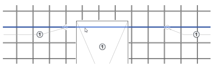

Редактирование стержней в армировании по площади
Для выбора, перемещения и удаления отдельных стержней в системе армирования по площади выполните следующие действия.
- Выберите систему армирования по площади или любой созданный с помощью нее набор и щелкните значок
(«Изменить стержни»).
Прим.: Армирование по площади отличается от армирования с использованием наборов или по траектории, так как выбираются необрезанные стержни или линии, созданные системой армирования по площади на каждом слое системы («Верхняя/наружная», «Нижняя/внутренняя», «Основное направление» и «Второстепенное направление»). Система армирования по площади генерирует наборы арматурных стержней путем обрезки линий зоны с помощью проемов в бетонной основе.

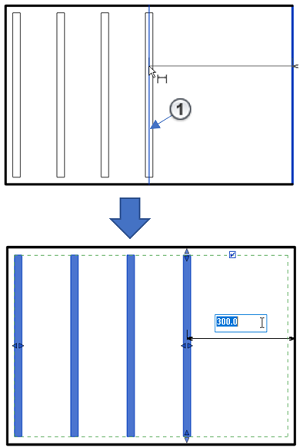

Перемещение стержней с помощью размеров
Можно точно перемещать отдельные стержни в наборе арматурных стержней или в системе армирования по площади, используя размеры (аналогично перемещению других элементов в Revit).
Чтобы переместить стержень с помощью размера, выполните следующие действия.
- Выберите тип размера (линейный или параллельный).
- Измерьте расстояние между стержнем в наборе и другим опорным элементом (например, стороной проема).
- Выберите набор арматурных стержней и отредактируйте значение размера.

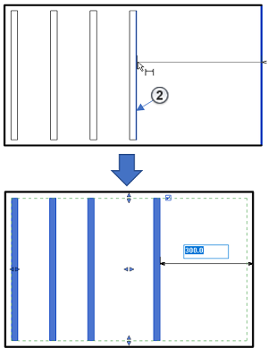

Прим.:
- Для перемещения отдельного стержня измените размер в соответствии с опорным элементом. Чтобы изменить границы набора или геометрию стержня, измените размер в соответствии с ручкой арматурного стержня (например, при настройке размеров по плоскости стержня будет скорректирована компоновка набора).
- Размеры нельзя заблокировать, если один из опорных элементов является арматурным стержнем. Это связано с тем, что размерные зависимости арматурного стержня могут конфликтовать с внутренними зависимостями арматурных стержней, что может привести к непредвиденным изменениям при регенерации.
Набор скорректирован.
Перемещен отдельный стержень.
| 1. Ручка формы стержня (например, плоскость стержня)
2. Опорный элемент (часть геометрии отдельного стержня)
